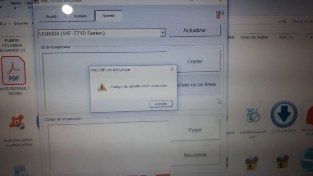

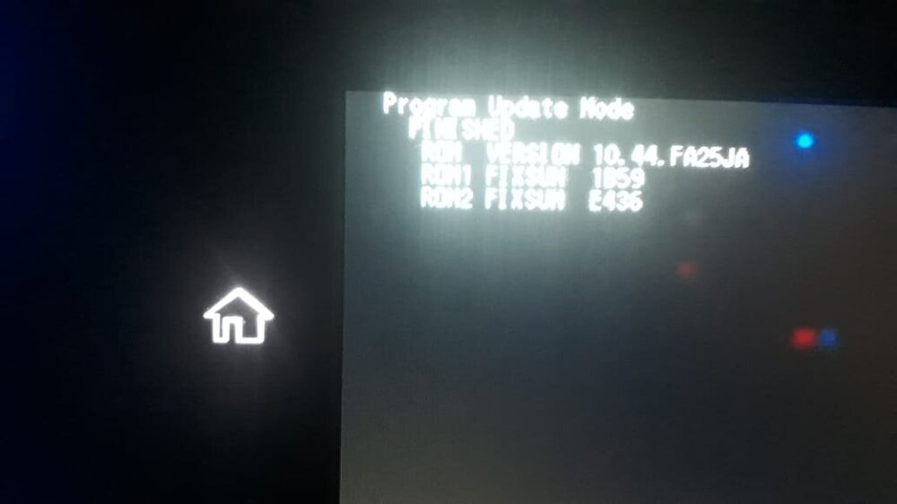

wf 7710 tengo un problema para instalar el firmware en la impresora.
la versión que estoy instalando es 10.43.FA24I5 y la versión de la impresora es 10.44.FA25JA
Por favor, pruebe este nuevo archivo para usted.

1) Subir el firmware que envié
2) Encienda en el modo normal (!!!!) sólo encienda el botón . - No pongas la impresora en el modo de actualización del programa. (No hay necesidad de presionar algunos botones mientras se enciende la impresora)
El proceso de carga se atascará en un 70-80% - ¡está bien!
Abrir el administrador de tareas y detener el proceso de actualización.
La impresora parpadeará durante unos 5-15 minutos y luego se apagará.
Ahora enciende la impresora. ¡El firmware sin chip está instalado en tu impresora!
