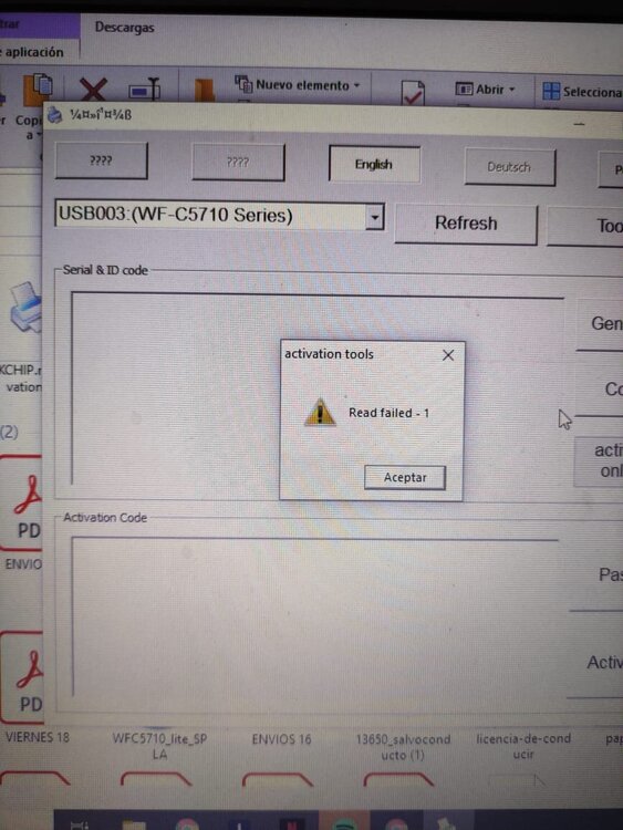

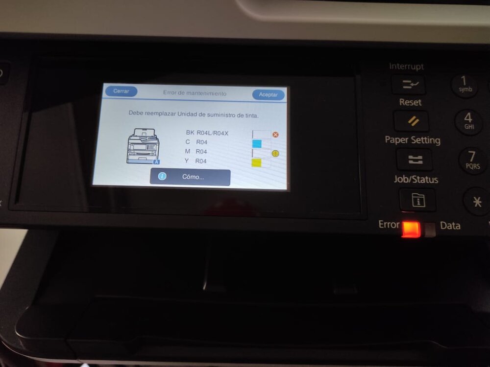

Hola! Necesito ayuda. Instale el firmware que se muestra en la pagina y luego abri el instalador y aparece read failed - 1. Busqué en el foro y encontré otro firmware de mi impresora epson 5710 y decia que se debía instalar con la impresora prendida en modo normal, lo cual no resultó, ya que desde que instale el firmware anterior, mi pc solo reconoce la impresora cuando esta en modo instalación de archivos (power+job status+4+7). Asi que ya no se que mas hacer. Tengo la key comprada. No se si el error se debe a que no me queda tinta en los cartuchos antiguos o por que. Quedo atenta a su respuesta.

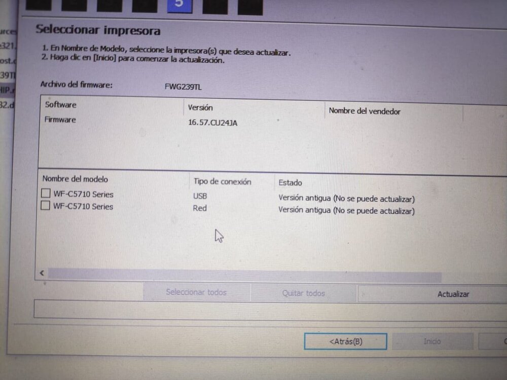

Your original firmware cannot be downgraded to earlier versions, and our chipless firmware is an earlier version.

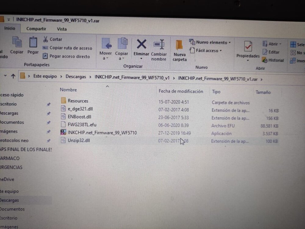

https://inkchip.net/download/INKCHIP.net_Firmware_99_WF5710_v1.rar
My printer XP-434 failed when activate. " Reading Failed -1 "

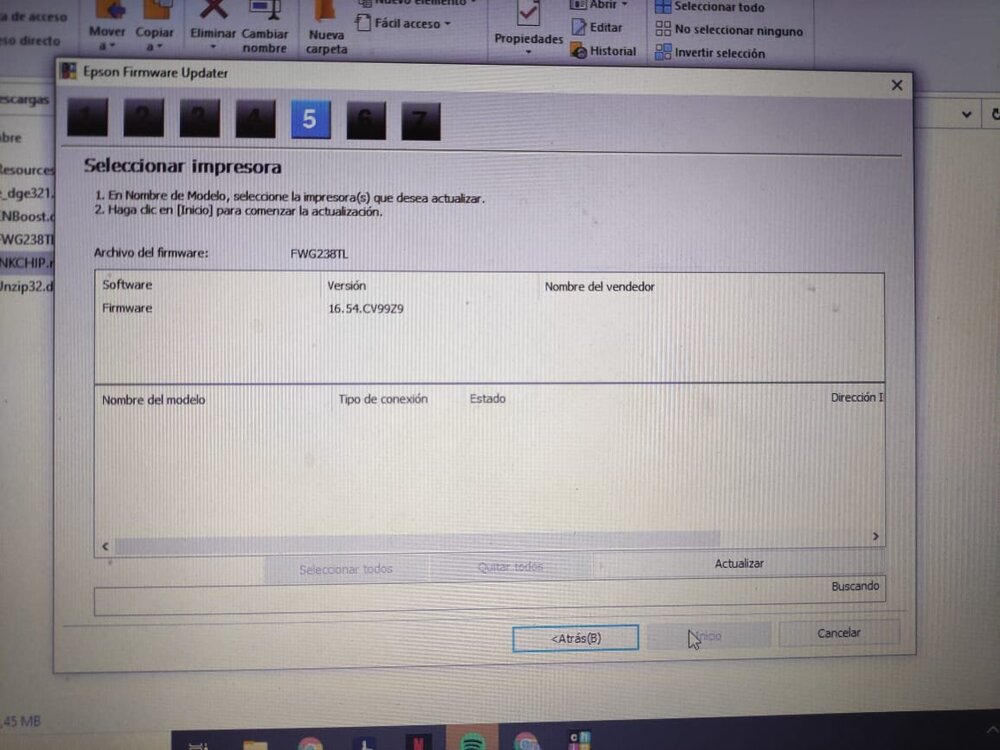

1) Upload firmware which I sent
2) Switch on in normal mode(!!!!) just turn on button . - dont put printer in Program Update mode. (no need to press few buttons while turn on the printer)
The uploading process will stuck at 70-80% - it is ok!
Open task manager and stop updater process.
Printer will blink for about 5-15 minutes - then will power OFF.
Now power on the printer - chipless firmware is installed in your printer!

Vamos lá pessoal. Demorei mas consegui resolver essa situação executando os seguintes passos:
Primeiramente eu atualizei a impressora ligada normalmente com esse executável de outra empresa que faz o desbloqueio (creio que ele faz o downgrade da versão original mais antiga).
https://drive.google.com/file/d/1jNI81_avc1uG9VSgw00VtVX9iGL5Zl4o/view?usp=sharing
Ele aparece no visor da máquina que está atualizando o firmware.
Ele não vai até 100%. Mais ou menos em 87% pode remover ele da execução. Ao reiniciar o equipamento está tudo certo.
