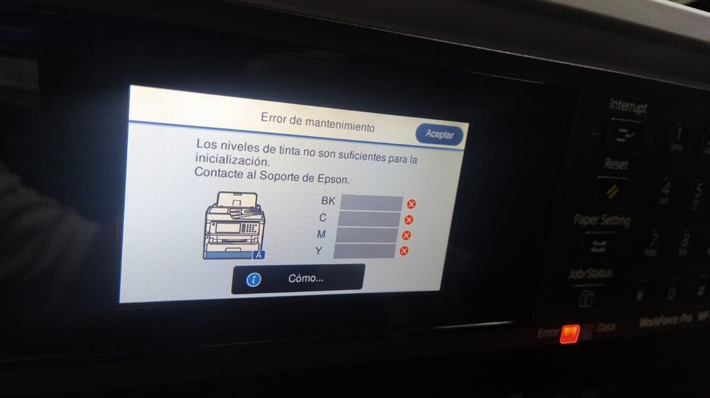

luego me dice que apague la impresora, cuando enciendo la impresora y sigo las indicaciones me sale en la pantalla de la impresora el error que no reconoce los cartuchos instalados
y ya no puedo continuar  link al error pantalla impresora
