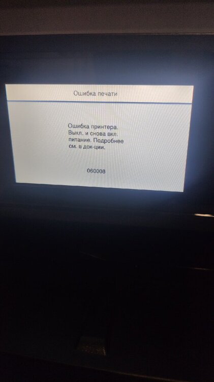

compre el codigo chipless , hice todo el proceso de flasheo y al iniciar mi impresora me manda un erro que es el 060008, alguna solucion?

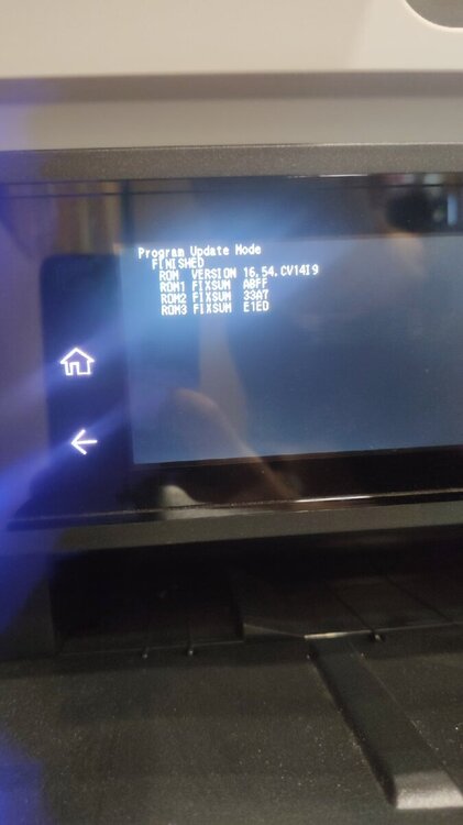

1.  Upload firmware for your model in Program Update Mode.
2. Restart the printer.
3. You will get 06008 error - ok. Now DON'T upgade firmware from Epson server!!
4. Upload chipless firmware in Regular Mode. It means You dont need to put printer in Program Update mode.
Just install Epson original ink cartridges and run utility and follow all steps to upload firmware.
5. Restart printer. Error 06008 will go now!

Your original firmware cannot be downgraded to earlier versions, and our chipless firmware is an earlier version.
- Firmware Mode - special mode for updating printer firmware, which is activated when a certain key combination is pressed.

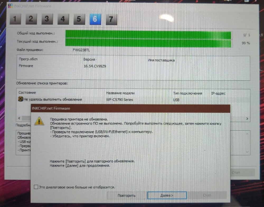

Instalé todo como indican en sus instrucciones, pero al terminar de cargar el firmware y reiniciar sale el error 060008 y no puedo hacer nada. Por favor díganme que hacer.
