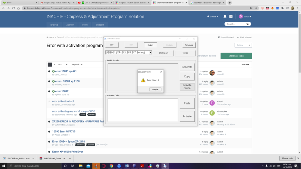

Hola, ayer compre un código de activación para la xp-241 pero el activation tools se muestra con caracteres desconocidos, de ningún idioma en especifico. Si lo cambio a inglés, me salta el error read failed.
Actualicé el firmware en el modo de actualización y abrí el activador, no he usado el código. Por favor necesito indicaciones.
¡Buenas tardes! Descargue el firmware para su modelo desde el sitio en modo normal (usando el botón de encendido).
