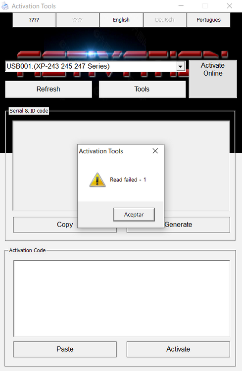

EPSON XP-247 ERROR READ FAILED -1
Hola. he instalado el firm INKCHIP.net_Firmware_XP245_v2 i al abrir el activador aparece error de lectura -1
Que puedo hacer?
Un saludo

Por favor, pruebe este nuevo archivo para usted.
https://inkchip.net/download/INKCHIP.net_Firmware_99_XP245_v1.rar
1) Sube el firmware que he enviado
2) Encienda en el modo normal (!!!!) sólo encender el botón . - no pongas la impresora en modo de actualización del programa. (no es necesario presionar algunos botones mientras se enciende la impresora)
El proceso de carga se atascará en el 70-80% - ¡está bien!
Abra el administrador de tareas y detenga el proceso de actualización.
La impresora parpadeará durante unos 5-15 minutos y luego se apagará.
Ahora encienda la impresora - ¡el firmware sin chip está instalado en su impresora!
