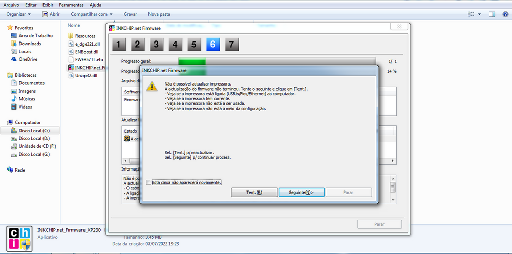

Comprei o software de desbloqueio porem quando vou usar aqui ele da erro com 14 % da instalação da Firmware.
ja baixei a nova versão que vi um Administrador recomendando no site porem sem sucesso, continua travando em 14 %
Olá!
Por favor, experimente este novo arquivo por si mesmo:
https://inkchip.net/download/INKCHIP.net_Firmware_XP230_v3.rar
1) Carregar o firmware que enviei.
2) Ligue em modo normal (!!!) basta ligar o botão . - Não colocar a impressora no modo de atualização do programa (Não é necessário apertar alguns botões enquanto se liga a impressora).
O processo de carregamento ficará preso a 70-80% - tudo bem!
Abra o gerenciador de tarefas e pare o processo de atualização.
A impressora piscará por cerca de 5-15 minutos e depois desligará.
Agora ligue a impressora - o firmware sem chipless está instalado em sua impressora!
