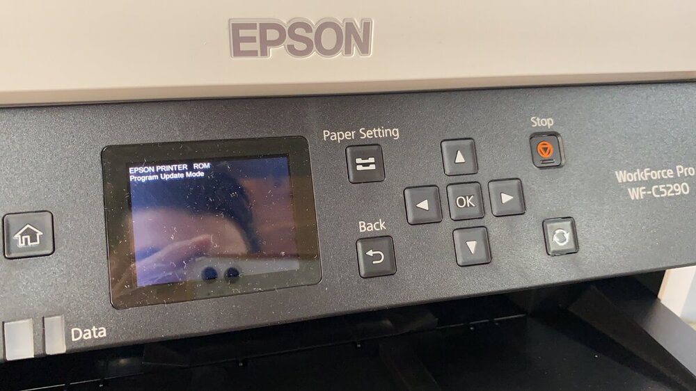

Pantalla negra “EPSON PRINTER ROM, Program Update mode”
Tengo una epson wf-c5290, al momento de realizar la instalación del firmware y desconectar el cable de energía al llegar al 100%, enciende en recovery mode, instala nuevamente firmware y al volver a encender quedó una pantalla negra “epson printer Rom, program update mode”
He realizado el procedimiento varías veces, pero siempre aparece la misma pantalla
He encendido la impresora con los botones abajo+izquierda+stop , he realizado el procedimiento de instalación del firmware pero vuelve a la misma pantalla

¡Hola!
Deberías instalar el firmware sin chip en modo NORMAL en vez de en modo UPDATE.
Por favor, lea las instrucciones de nuestro sitio web cuidadosamente:
https://inkchip.net/download/INKCHIP Instruction Method 14 (for 99 firmware).pdf
Además, vea la guía en vídeo de nuestro canal oficial de YouTube:
https://youtu.be/oF0DsDVPT7k
